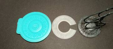

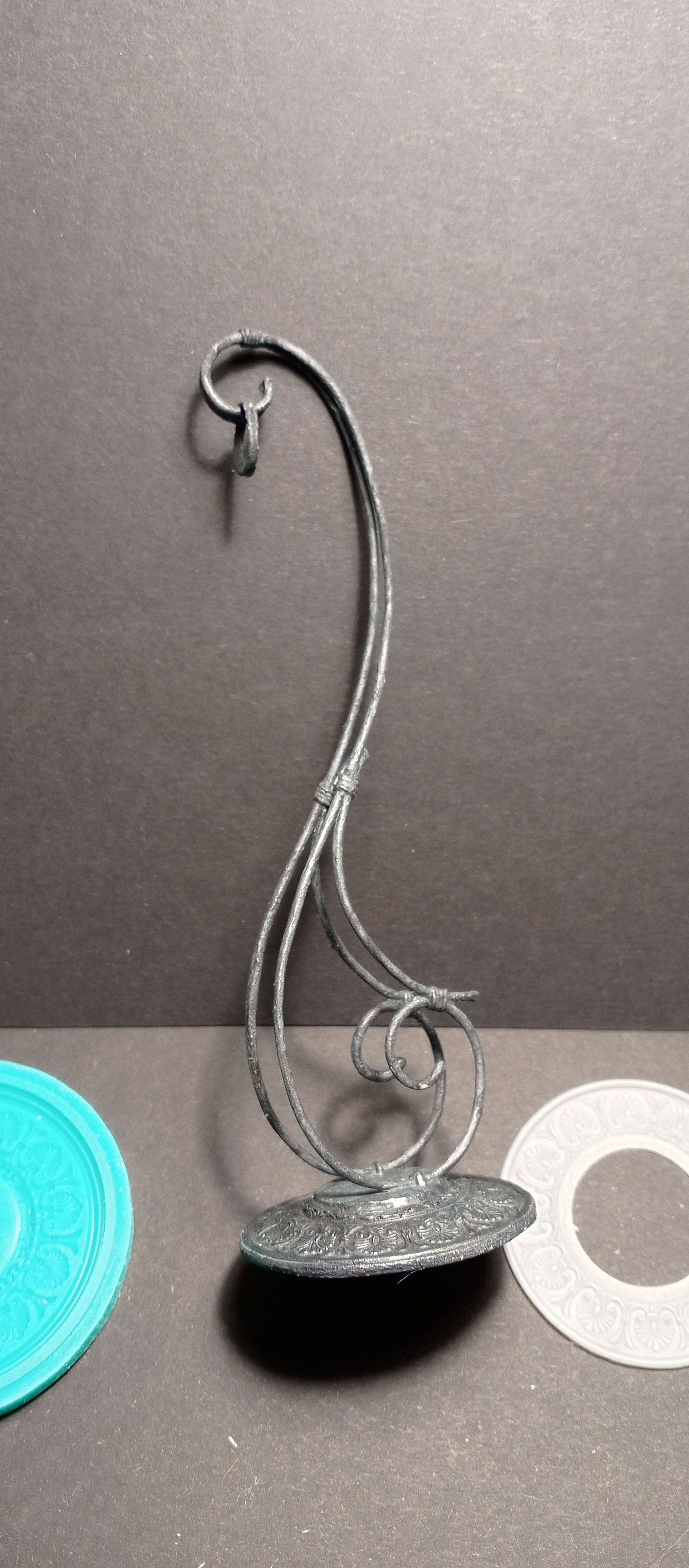

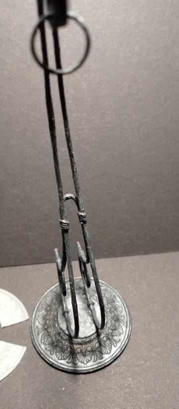

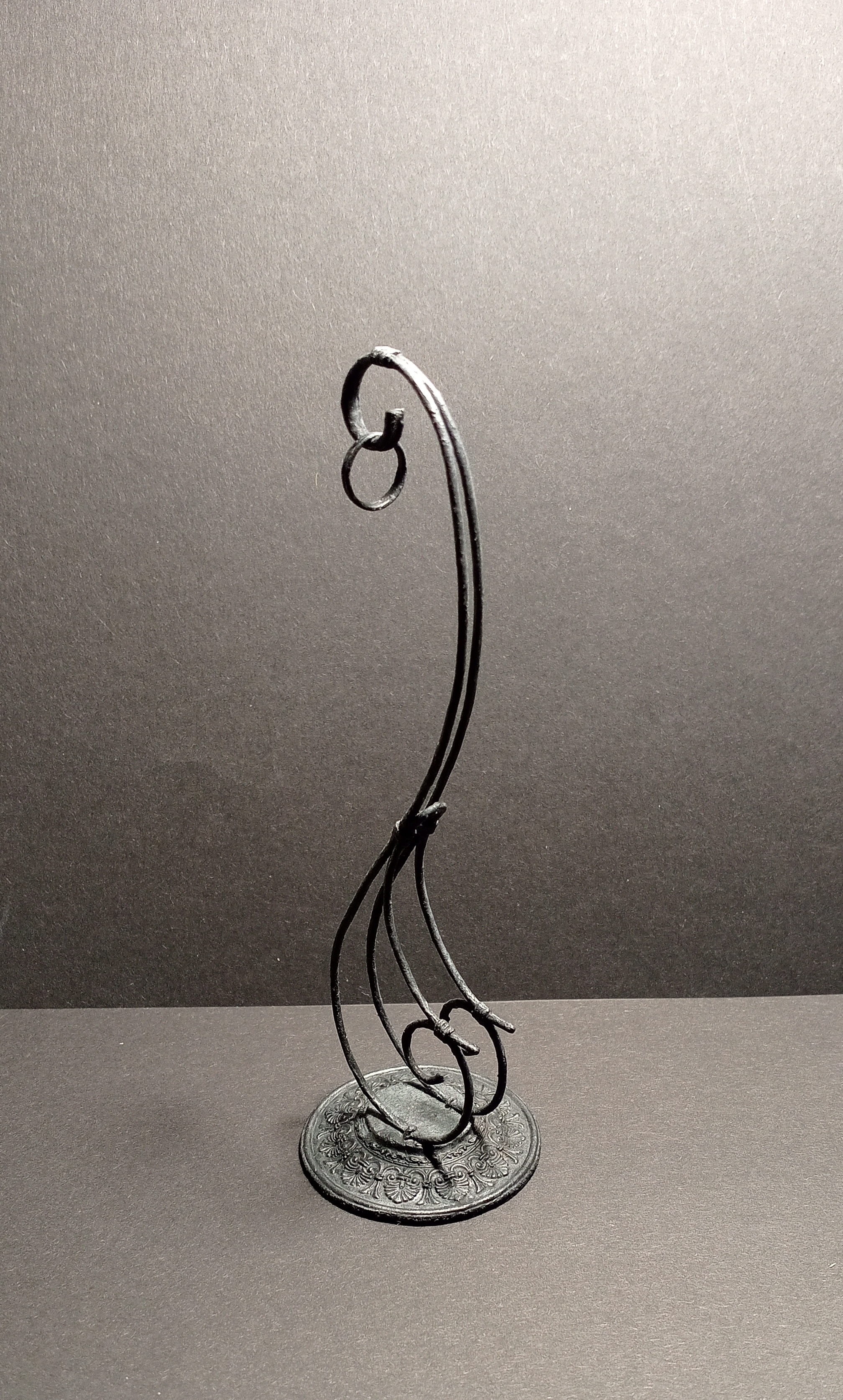

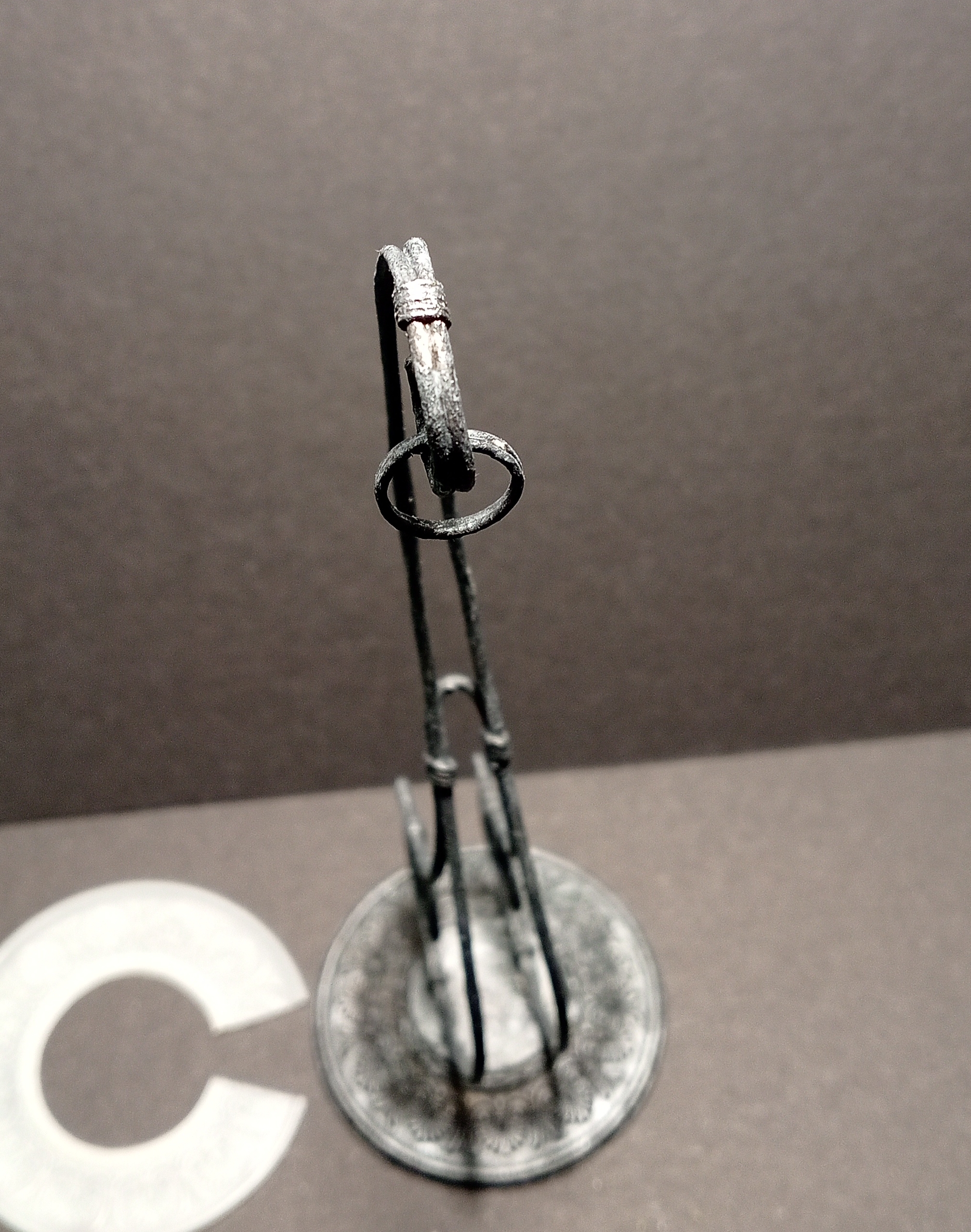

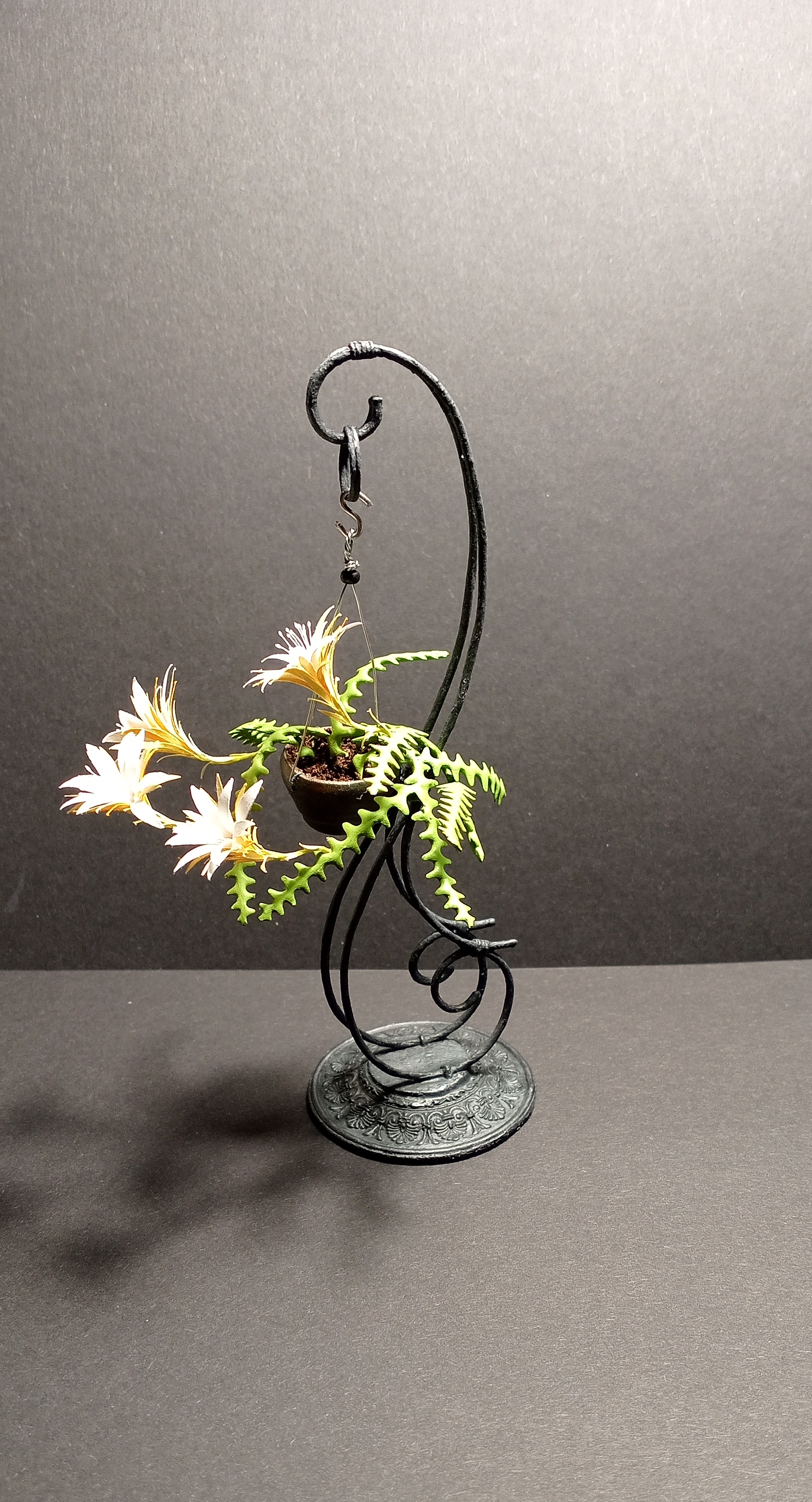

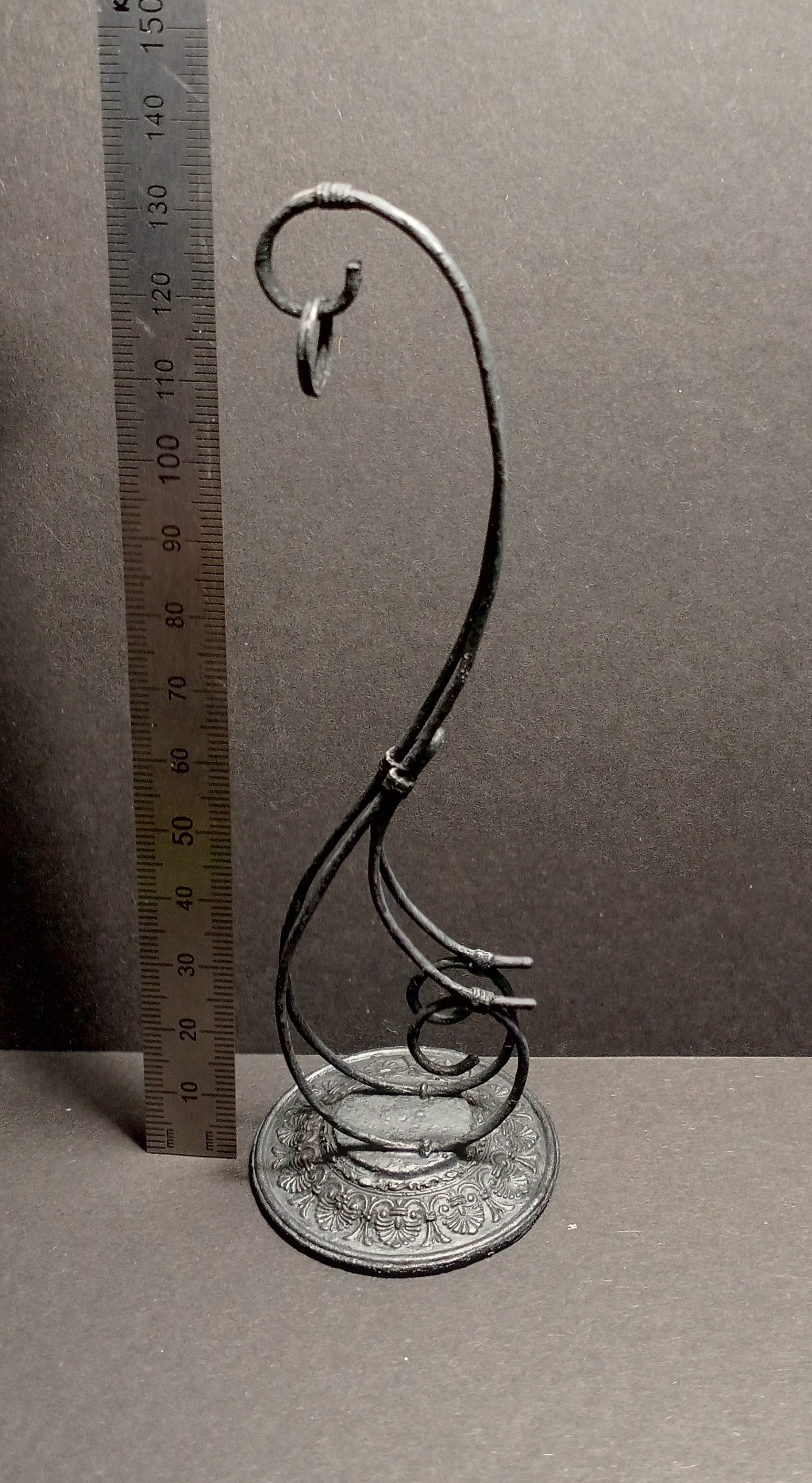

Давно хотелось сделать стоечку для ампельного растения и вот, что получилось. Проволока в бумажной обмотке, картон, отливка из ПВА
Проволоку гнула по нарисованному контуру, от отливки отрезала небольшой сектор, чтобы получить небольшой конус, у стойки две точки опоры и еще она укреплена на основании двумя шпилечками из проволоки, в общем, конструкция вполне прочная и устойчивая

Таня, ты кудесница! Всегда любуюсь тем, что выходит из твоих рук. Подставка замечательная.
292
Оля, спасибо❤️❤️❤️

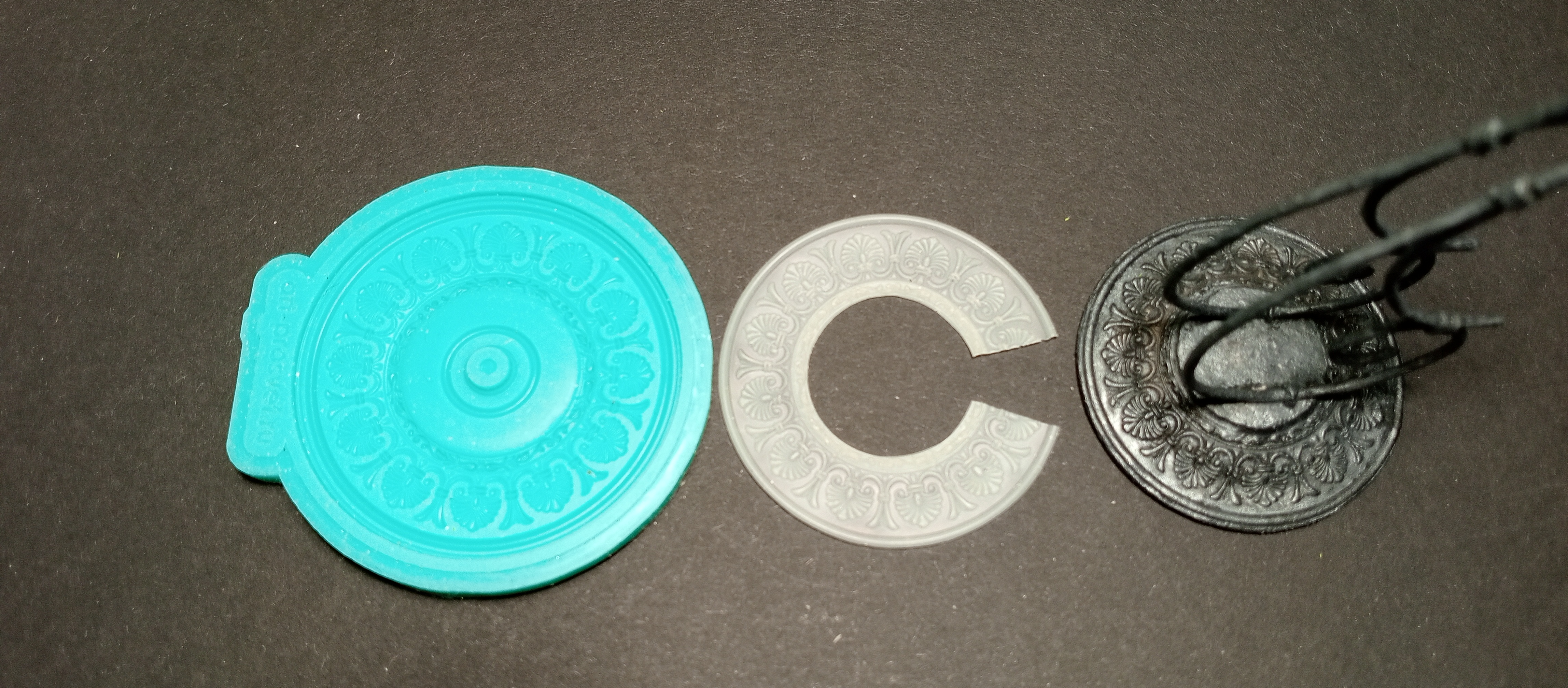

Красота. Тут подробней, чем в ВК.А можно про отливку поподробней?
Из ПВА - это как?
294
На первой картинке голубой молд, я в него заливаю пва, только не толсто, иначе потом пузыри будут, рядом с молдом беленькая отливка с вырезанным сектором , получается не дорого, по сравнению со смолой, да и не жалко, если плохо получится. Но так удобно только в не очень глубоких молдах, если молод глубже, например, 5-ти мм, то заливать приходится в несколько слоев, потом все очень долго сохнет дней до трех-четырех, а если отливка нужна не одна, а молд один, это ооочень долго)). Заливать тонкие детали удобно из бутылочки с тонким носиком, я такие на Али покупала
Недостаток этих отливок в довольно большой усадке и при заливке в несколько приемов, трудно сделать детали одинаковой толщины, например, когда я отливала бордюры, зато, детали относительно гибкие и их можно укладывать не только на ровную поверхность
